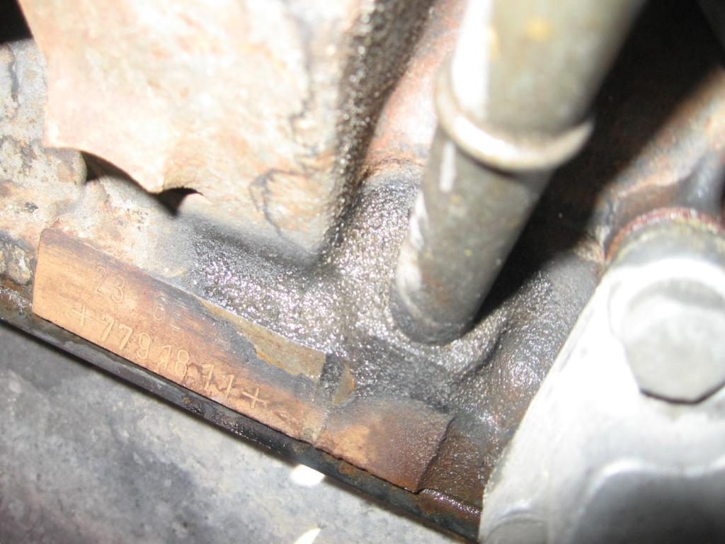

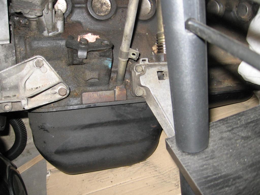

Pour savoir si la voiture est Matching Number, les numéros du moteur doivent être identiques aux 7 derniers du numéro de série.
Le numéro du moteur est sous l'allumeur, tout en bas... Il faut un pont ou une fosse pour le voir.

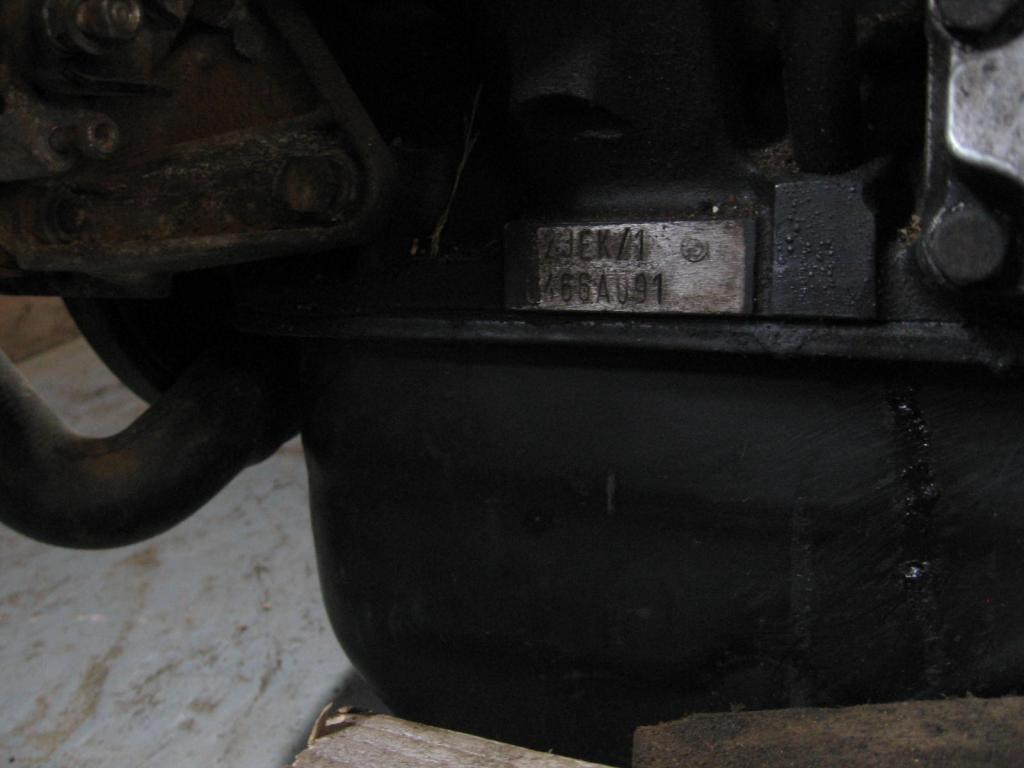

Pour info, voici mon numéro de chassis : 6516817  , et mon numéro de moteur : 323 EK/1  1742AO21

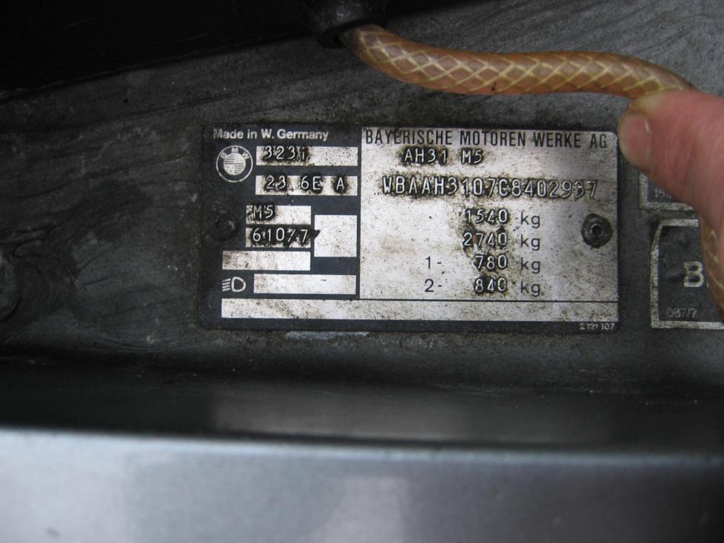

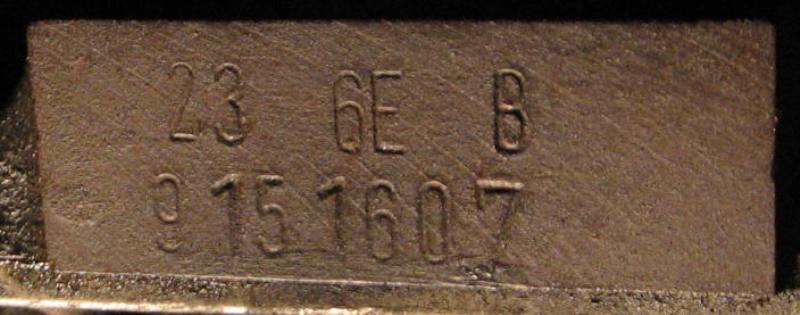

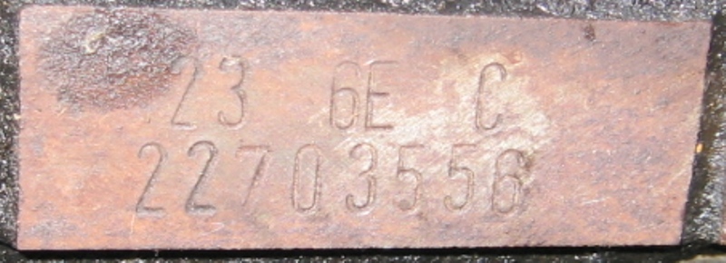

Je confirme que ton M20B23 est en l'occurence un échange standard de chez BMW. En voici un autre .. Mr. Green
Sur celui d'origine outre le fait qu'il y ait indiqué le VIN identique à celui de la partie châssis (frappe à froid), il y a aussi la cylindrée et la version .. Wink
23 6 E A => 2.3 Litres 6 cylindres Essence version A ou k-Jetronic ( La lettre est B sur le M20B23 d'E30 en L-Jetronic 139 Cv et C en 150 Cv)
L'énigme est résolue .. Okay
Comme dab .. Respect
P.S. : voici ceux du 323i E30 pour info .. Mr. Green

Je n'ai pas écrit que EK signifiait Échange Standard.
La photo du moteur que j'ai postée était accompagnée lors de son achat de sa facture en échange standard BMW.
Je ne peux que "supposer" qu'il y ait eu à un moment ou un autre un échange ou une réparation ..

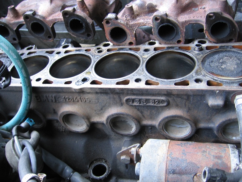

Il serait intéressant de questionner l'ancien propriétaire au sujet de ton M20 ou de regarder les dates de fonderie du bloc.
Ici un bloc de 82
Ou de 80
VIN N° 7237318 .. Okay

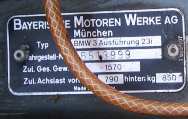

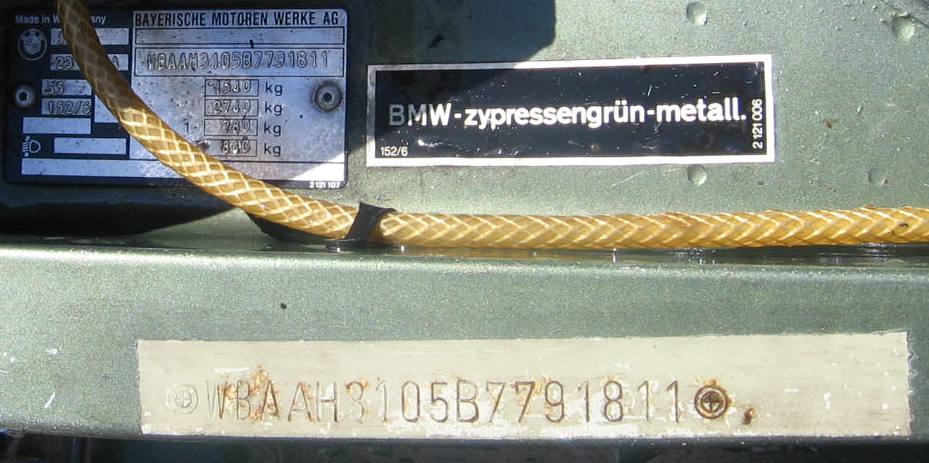

Quand tu parles de chiffres absents dans ton VIN, les premiers modèles étaient ainsi.
Comme sur la plaque d'identification .. Mr. Green
Ensuite on passe en Ph II ..
